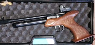

Artemis CP1M

Oduvek sam zeleo optiku na kratkoj cevi (Ajatolah of rokenrola, Mad Max). Konacno je stigla, montirao sam na CO2 pistolj. Optika je kineska sa Alija 2x20. To je jedini pistoljski model koji sam nasao na Aliexpressu. Kostao je oko 20 EUR. Na Ebayu ima jos par jeftinijih novih modela, ali nisam mogao srediti slanje. Takodje ima nekoliko starijih brendiranih optika koje su $200-400, ali to mi se ne isplati (to su lovacke optike za magnum revolvere, bile su popularne pre 20-30g). Eye relief je 14.6 inca sto odgovara ispruzenij ruci.
Upucao sam na 30m i iz ruke ne promasujem gong 25x25cm na istoj udaljenosti. To i nije nesto posebno jer isto bez problema moze sa mehanickim nisanima.
