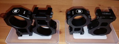

Discovery Optics ima tri solidna modela. Ovo je jedan od novijih (postoji noviji od titanijuma), predstaviću modele za optiku tubusa 30 i 34 mm. Cena je $20. Dimenzije:

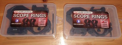

Kineske firme su počele da pakuju prstenove u plastične kutijice, elegantnije rešenje nego u kartonskoj kutiji:

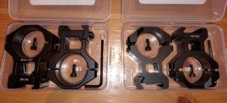

Modeli od 30 mm i 34 mm se razlikuju po načinu kako vijci stežu prsten na šinu. Model od 30 mm - upuštena glava vijka je na fiksnom delu, a navoji su na stezajućem zubu. (Oba imaju po dva vijka.). Model od 34 mm - glava vijka je na stezajućem zubu, a navoji na fiksnom delu. Razlikuje se i donja strana, gde su kod 30 mm modela vidljivi vijci, dok je 34 mm model masivniji pa vijci nisu vidljivi. Oba modela imaju po jedan fiksni zub koji uleže na pikatini šinu. Kod 30 mm je oko osovine vijka, kod 34 mm je centralno. Lično mi više poverenja uliva model od 34 mm.

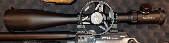

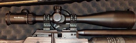

I kako to izgleda kada se montira optika od pola metra:
