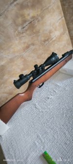

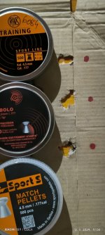

Probao sa novom oprugom sve dijabole koje nisu odgovarale pre.Cela postavka HN nikako se nije uklapala iz nekog razloga.Cak sam pomislio da JSB nekom magijom uradio da samo one odgovaraju ovoj cevi.Medjutim sada prica sasvim drugacija.Sve grupisu lepo.Nadalje cu videti sta sada najvise odgovara jer ocigledno da je puska bila ,,sa manom,,Cak sam menjao i optiku sa jedne na drugu i to mi je bilo na pameti da optika ne valja.Sve u nadi da ne moram da rastavljam pusku staru dva tri meseca.Ali eto.Savet ko uzme cometu neka ne gubi vreme ukoliko nesto ne ide kako treba.I sacuva i vreme i zivce😁.Lepo dali ljudi rezervnu oprugu sa razlogom.Mislim da samo i oni to rade.

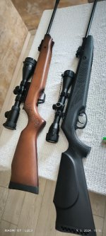

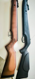

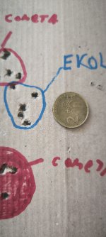

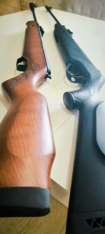

A da posto je tema Ekol vs Cometa.Ekol je kostao 14000.Otvoren je jednom posle zimske pauze cisto da podmazem malo unutrasnje delove.Nista ne zvecka,skripi,zapinje .Guta skoro sve dijabole od 0.45 do 0.54 grama.Sve je i dalje fabricki .Grupise odlicno i nema primetan pad snage ni malo.Za ove 2.5 godine cev ociscena mozda 5 puta vise iz dosade.Jedino sto sam njoj uradio je da sam je otezao.Zadnji deo kundaka je dodatno otezan zbog balansa i moram da kazem da vredi.U sam kundak kada se skine amortizujuca guma malo ga dopunio i dodao tezinu zadnjem delu.Milina kako se ponasa sad.Za 14000 dinara definitivno se isplatio i vise od toga.Moja iskrena preporuka.A cometa da mi ne lezi ovako u rukama i da mi se ne svidja onako vizuelno koliko me je nervirala zavrsila bi kao ukras na zidu 😅.Cas grupe u nokat cas poseje dijabole kao sacmom taman toliko da sam uzimao Ekola da vidim da nisam ja problem🤷.Da li bi je preporucio?DA uz blage dorade i obavezno menjanje na fabricko stanje opruge
