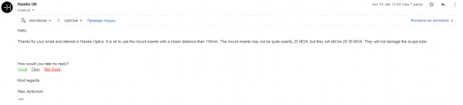

U pakovanju se dobiju 2 komada, jedan za prednji nosac i jedan za zadnji, uputstvo i zahvalnica. Napravljeni su od plastike i dosta dobro je ispolirano tj. nema hrapavih delova. Nakon motiranja optike sa ovim umetcima opet smo isprobali na oko 6 metara i ovaj put je puska gadjala samo 2 centimetra nize (predhodno smo vratili koncanicu na sredinu tako da imamo podjednak broj klikova gore i dole). Posle toga smo isprobali na 25 metara i tad smo cak morali da podignemo koncanicu oko 2-3 centimetra tako da smo ostali na sredini podesavanja. Dijabole sa kojima je isprobana puska su diana high power (h&n baracuda 10.65gr). Sto se tice uputstva, na njemu pise da bi nosaci trebali da budu odaljeni 110mm sto je poprilicno za springericu. Sa tolikim razmakom izmedju nosaca ostaje svega 1-2mm sa jedne i druge strane nosaca pre nego sto ispadne sa sine. Onda smo kontaktirali hawke i rekli su nam da ne mora na toj udaljenosti da budu, ali ako hocemo da dobijemo 25 moa elevacije onda mora da bude na toj udaljenosti. Ako se nosaci priblize/odalje onda ce da se dobije od 20-30 moa elevacije u zavisnosti da li je priblizeno ili odaljeno. Takodje se ne povecava rizik od krivljena optike ako se ne koristi na tih 110mm. Evo njihovog odgovora:

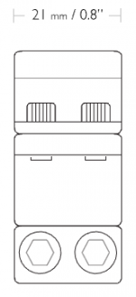

Zaboravio sam da napisem da nisu za sve nosace. Predvidjeno je za hawke match mounts, sportsmatch i sve ostale sa sirinom od 21mm kao na slici:
