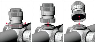

Sidewinder ED ima TMX koncanicu sa Mil podelom
Takodje ED ima i jedinstvenu karakteristiku u vidu izmenjivih tureta. Naima uz njega dolaze 3 kompleta tureta (1/4 MOA, 1/8 MOA i 1/10 MIL) Ostale optike obicno imaju fiksne turete i razlicite verzije optika sa drugim podelama.
Tako da je moguce staviti turete po licnoj zelji.

Eevo kako to izgleda 1 clik 1/4 moa
