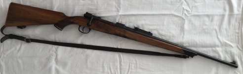

Која је ово пушка?
Јесте да је ово форум за ваздушно оружје, али хоћу да вас питам за један карабин (зато је тема у секцији кафана), наиме, да ли можете да ми помогнете да идентификујем пушку, тј. тачан модел, са приложених фотографија?
Пушка је у калибру 8x57.
Оно што може да се прочита на самој пушци је:
Čs Zavody Na
Vyrobu Zbrani
BRNO
Ono sto ja mogu da kazem da je ovo verzija Mauser sistema, proizvodnja Češka Zbrojovka. Po kundaku bih rekao da je namena za lov. Malo mi je cudan nacin fiksiranja cevi i kundaka. Mauser sistem obicno ima obujmice koje povezuju cev i kundak. Jedino ako je ovo plivajuca cev...
Probaj da potrazis po netu CZ Brno vz24, meni lici na nju.
https://bid.sslfirearms.com/lots/432737
Lici na malo lepsu verziju ove gore, zadnji nisan je na mestu, pogledaj cev i prednji nisan.
Да, стварно личи. Али гледајући по нету, у скоро свим случајевима Brno VZ 24 је онаква како је Прока описао, око цеви је дрво и са горње и са доње стране и то је обујмицама стегнуто. Нисам начисто...
Vrlo je moguce da se radi o istom sistemu. Izgled zatvaraca, prednjeg i zadnjeg nisana odgovaraju, samo fali stitnik prednjeg nisana. VZ24 je vojna puska, mozda je ovo lovna verzija. S' obzirom da je VZ24 proizvodjena izmedju dva svetska rata (kraj proizvodnje 1942) rec je o prilicno starom oruziju pa je moguce da je kundak menjan.
Naravno, sve ovo vazi pod uslovom da sam u pravu za ovo sto napisah. A za to ne garantujem... :D
Posle rata su pravili Model 21, u vise varijanti, a sve sa istim Mauser sistemom.
Mislim da tako bese, mozda je neka varijacija na tu temu???
Ovo je VZ 23, Vz 24 su pravili sa novim imenom fabrike (Československá zbrojovka). Kundak nije originalni. Puška je rađena između 1918 i 1919. Spada u C kategoriju oružja.
wooyadeen said:
Ovo je VZ 23...
На трагу ове информације мало сам читао по разним форумима и другим изворима о vz. 23 пушкама, тако да сам дошао до неких мени занимљивих података, па ево да их сумирам и поделим са вама. Уједно сам ову пушку поново имао прилике да разгледам прошлог викенда, и приметио сам један детаљ:
Назире се нешто што се завршава бројем 23.
Гледајући по интернету фотографије очуванијих vz. 23 пушака, закључујем да је на овој мојој било нешто слично овоме:
Е сад, што се тиче историјских података, прича тече овако:
Крајем 1918, после Првог светског рата и распада Аустроугарске, пошто је проглашена Чехословачка, оснива се Чехословачка фабрика оружја у Брну (Československé závody na výrobu zbraní v Brně), чији је назив касније промењен у Чехословачка збројовка (Československá zbrojovka, akc.spol.), а после Другог светског рата мења име у Збројовка Брно, како се зове и сад.
У почетку су производили аустроугарску пушку репетирку Манлихер М1895, да би 1922. године прешли на производњу пушака по Маузер систему. Почели су са производњом пушке (карабина) која је носила име Mauser Jelená. Она је произвођена као скрађена верзија немачке пушке Маузер 98 (Gewehr 98). Касније, исте године, Брно је развио дуги vz. 98/22, са цевком дужине 740 мм, који је за узор имао Steyr Model 1912 (а који је такође базиран на немачкој пушци М98) заједно са кратком варијантом vz. 98/22, мада није забележена значајна производња.
Чехословачка војска била је посебно избирљива у погледу квалитета својих нових службених пушака и усвојила је само мали број њих у своју војну службу. На таквим чешким службеним пушкама утиснут је печат Е@22 или Е@23 (где @ представља чехословачког лава, типично за чешке војне ознаке). Пушке које нису усвојене продате су по наруџби било Ирану, Турској, било на јавном тржишту.
Почевши од 1923. године, Брно је одлучио да развије пушку засновану на немачком Karabiner 98AZ, скраћеној верзији Gewehr 98 са цеви од 590 мм. Ово је резултирало пушком vz. 23. чија је дужина цеви 550 мм, која је у почетку произведена са деловима "канибализованим" из других пушака. Дизајн је даље усавршен у vz. 23А, која се састојала од ново произведених компоненти. Даља усавршавања произвела су vz. 24, који је ушао у производњу 1924.
