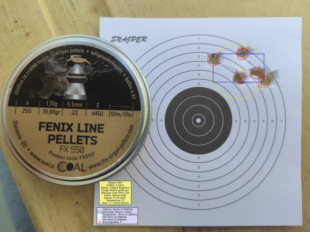

Evo na 20m sa fenix line, one su mi inace ranije bile najbolje za 20m+
A za paralaksu gledam da mi prednja musica bude uvek na istom mestu, malo odaljim glavu da bih je bolje video
Mislim da ces i sa tom optikom da vrlo brzo imas jos bolje rezultate, samo da definises koje dijabole najbolje grupisu i da nastavis samo njima. Ovo nije uopste lose. Taman ces da vidis kako ce ova optika da se vremenom izbori sa tom jakom puskom. Imas li otprilike br dijabola koje su do sada ispucane, obzirom da je imas nepunu god. dana ?
Oko 1500-1700 dijabola je puskica ispucala sa mehanickim nisanom sto u plinkanje sto u mete a optika je namontirana nema mesec dana, sad polako testiram ponovo dijabole sto imam, moracu uzeti jos sport s da vidim kako ce se pokazati sa optikom, nisu bile lose za plinkanje
