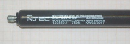

Nakon toga smo se bacili na rasturanje i na najjednostavnije resenje koje bi nam palo napamet.a11.jpg
Ideja ovoga je da se gasni sistem ne "otvori" 100% vec manje i samim tim bi trebalo da ima manje energije.
Izmerili smo brzinu dijabole nakon ovoga i rezultati sa jsb 15.89gr su :
590 fps - 595 fps - 593 fps - 595 fps - 596 fps - 594 fps - 591 fps - 595 fps - 592 fps - 593 fps sto je oko 16.5- 17j.

A da probas da nabudzis gasni od 16j? Moze da se napravi gasni sa snagom koju ti hoces, samo ne znam moze li da bude isti kao taj original zbog ovog navoja pozadi

To sam odavno razmisljao. Nazalost diana ne prodaje gasne sisteme od 16j. Postoje samo ako kupis celu pusku u engleskoj ali za prodaju ih nema. Isto su rekli i svi prodavci diana oruzija i opreme za puske. Ne znam koje firme prave te sisteme i da li ih uopste ima u prodaji (mislim na specificnu jacinu).
