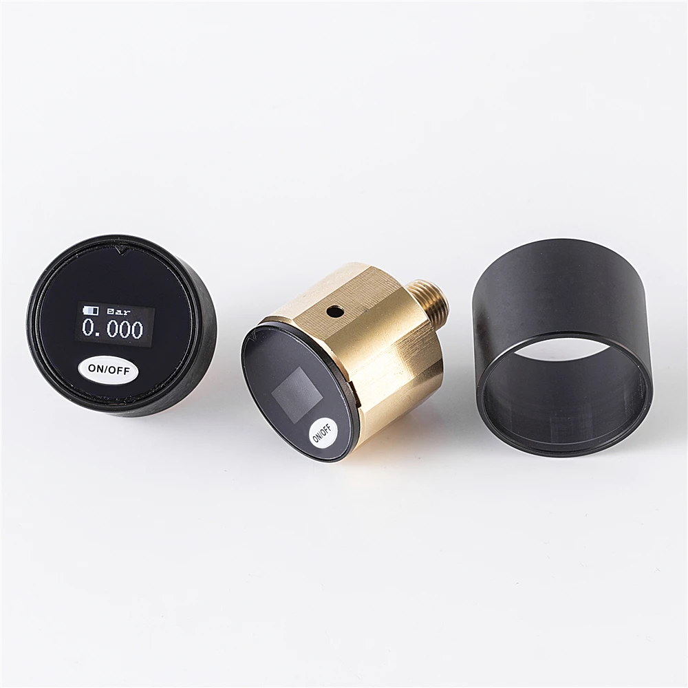

Kolega Bull je dao odličan predlog za digitalni manometar.
