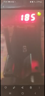

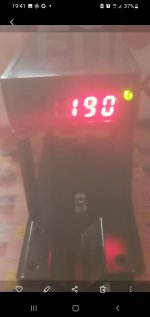

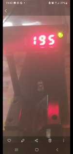

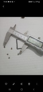

Danas na kratko testirana zastava sa duplom oprugom.
Cisto iz radoznalosti !!!!!
Iskren da budem ja i nisam bas tako zadovoljan.
Sto se tice brzine to je ok.
Ali sto se tice preciznosti , ipak mislim da je brzina od 170 i kusur metara bolja.
I sve ostalo mi nije nekako po volji i to :
Natezanje , zvuk pri udaru klipa , potres same vazdusne prilikom opaljenja , okidanje.
Zakljucak je , da je ipak zastava izradjena za manje brzine , ali da li moze , itekako moze.
Brzina testirana sa 0.50g , 0.53g. i 0.56g.
Preciznost testirana samo sa Hn sport.
Daljina 40 metara.
A ja se vracam na brzinu od 170 i kusur metara.
Daljina 40 metara.
