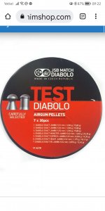

Danas ću otići do Panima, mislio sam da uzmem test pakovanje 5.5, da ne kupujem celu kutiju nečega što mi nece trebati.
Jedino, vidim da ih je dosta u potkalibru 5.52, što ne znam kakvu razliku pravi, ako ista da dobar rezultat, a puna kutija je dostupna samo u cal 5,5 čisto?
Scorpio, iskreno poštovanje povodom tvojih rezultata sa finim podešavanjem.
Da li je ovaj monster iz test kutije onaj koji kao 3. preporučuješ, ili treba da bude baš redesign?
