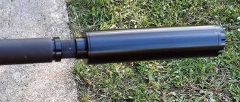

Pošto se moj M22 (5.5mm) dosta čuje reših da stavim moderator. Unutar shroud-a u poslednjih 10-tak cm postoji 5-6 komora (kombinacija poluloptastih podloški i čaura-distancera), ali nije efikasno koliko sam želeo.
Prvo sam nabavio adapter za 1/2-20 navoj za Artemis M22 sa ebay-a iz Engleske.
Zatim sam naručio moderator sa Alija, ali nisam obratio pažnju, navoj je 1/2-28. Pa sam Alija nabavio i adapter sa 1/2-20 na 1/2-28. (Verovatno je za neku AR15 priču.)
Da bih uvrnuo adapter za M22, morao sam da izbacim 2 podloške, jednu čauru i da skratim za 2.5mm poslednju čauru. Na slici se vidi zazor na adapteru dok nisam skratio (izbrusio) distancer.
Testirao sam preciznost sa i bez moderatora, na 30m sa džakčića i u toj seriji je preciznost bolja sa moderatorom.
Ono što je najvažnije, sada je M22 dosta tiša, uz cenu da moram da navrćem/odvrćem moderator, jer ne staje u kofer montiran. (Ime neke draži u navrtanju sa svih 10 prstiju, evocira na 007 i sl. kinematografiju.)
