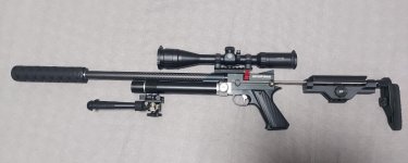

Nikako da okacim i ja neku sliku. Trenutno samo jedna. Dosta toga je odradjeno na njemu : Fx liner, huma regulator i moderator, plenum sa manometrom, cheek rest, CARM, i biatlonska poluga, ako nesto nisam preskocio.
Daj nam neke podatke sta si dobio. Duzina cevi, brzina dijabole (energija), broj dijabola sa jednim punjenjem. Pa da imamo kompletnu sliku.
Jesi ove dodatke kupio ili štampao? Vidim da imaš i single shot loader? Nisi gledao neki drugi kundak, tipa onaj podesivi po dužini od m4/m16 airsoft replika?

Nemam neke preciznije podatke o kapacitetu, jer nisam pucao ceo niz na hroniju, ali dok ne spadne sa regulatora imam oko 25 dijabola pocetna brzina sa JSB heavy-jem je 269m/s. Presao u C kategoriju i registrovao tako, naravno. Trenutni pritisak na regulatoru je 138 bara. Cini mi se da gubi malo vazduha zbog prejake opruge. Porucena druga opruga kod Voje da probamo sa kracenjem, a i trebalo bi jednu istih dimenzija ali meksu da nadjem. Da vidim sta ce se bolje pokazati.
Cev je FX superior heavy liner duzine 410mm.
1585826238_13623110275e85c9be630914-13933130-png.38882
Sent from my Pixel 6 Pro using Tapatalk
Kundak sam kupio od britanca na E-bay-u koji nista ne salje van Engleske, ali mi je forumas sa Engleskog foruma ucinio i poslao deo usluzno.
Od Carma sam uzeo dva magazina i dva SSL-a (Darko mi je napravio i desni po zahtevu i odlicno je ispao).
AR-15 kundak nisam hteo, jer sam zeleo da koliko toliko zadrzi vitku liniju.
To je ujedno i razlog sto nije odradjena konverzija na bocu, ali mislim da cu ici na spajanje dva cilindra za malo veci kapacitet.
Za to cu, kao i za sve pre toga, cimati Voju :)
