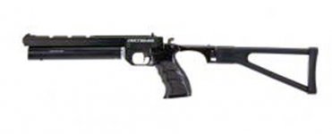

Ima li kod nas da se nabavi kundak za to cudo?
To bi bilo fenomenalno :)
Ima i sasvim ok izgleda.
