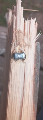

Daska je 2cm , mislim da je polovinu probila.
Daljina 10m
