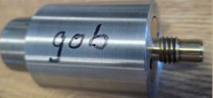

Samo da se pohvalim, upravo mi je stigao paket od Huba i Marka. U paketu je prvi napravljeni prototip novog Huma regulatora pravljenog za Walther LG300/LG400, pa da podelim sa vama utiske iz prve ruke.
Što se samog rada regulatora tiče Huma tim je potvrdio da pravi najbolje regulatore.
Regulator sam detaljno testirao na svom LG400:
  • Pritisak regulatora: Regulator je kao što možete videti na slikama stigao podešan i testiran na 90bar ali sam ga ja naštelovao na 81.8 bara. Radi savršeno stabilno i bez ikakvih fluktuacija u celom opsegu pritiska u boci (testirano od 280 pa sve do 90 bara).
  • Stabilnost: Izlazna brzina je izuzetno konzistentna — kreće se u opsegu od 238.2 do 238.4 m/s, bez ikakvog variranja.
Nema više traženja sweet spota za walther, od sada će i Walther LG300/400 imati mogućnost da budu ozbiljno regulisane puške. Fenomenalan posao i ozbiljan apgrejd za LG300/LG400 platformu. Jedva čekam sledeći novembarski HFT :cool:
