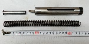

Ovo je klip i dihtung. Ne znam u čemu se razlikuju stari i novi, one koje sam viđao mi deluju da su potpuno isti.
Na slici 99,9 % nije fabrička opruga.
