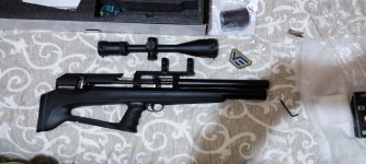

p.s.: 6.35mm je, tek kupljena, ima tragove masti oko shroud-a, nije onoliko tiha koliko se to čini u video snimcima i BOG TE MAZO, KOLIKO JE MALA.
Mislim da će mi najveći problem biti da udaljim optiku od oka dovoljno (V.Optics Hugo 6-24x50).
