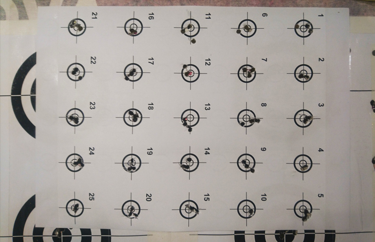

Ne bi kupovao nista drugo bar za prvo vreme, a mozda i duze, od ovoga sto imam. Vidi se u potpisu. Sa ovom vecom zum optikom sam najdalje u skoro pa idealnim uslovima, gadjao na 24m, i evo ponovo slike koju sam vec postavio u drugoj temi o 634. Najmanja grupa jr vrv oko 6-7mm, nisam merio. I to je meni bilo fenomenalno i vrv za mene tesko ponovljivo :)
