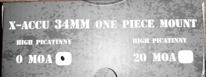

Stigla je sa Alija jednodelna Vector Optics 34mm montaža za pikatini šinu, pa sledi par slika. Cena je 70-76 USD, relatino brzo, za dve sedmice.
Postoji model i sa nagibom od 20 MOA, ja sam uzeo bez nagiba (0 MOA model) jer šina na pušći već ima nagib 20 MOA. Mislim da će to biti OK jer Riton X5 34mm optika već ima velik opseg pomeranja končanice (75 MOA).
Prilično je robusna, brzo se montira. Montaže je i dugačka tako da je pokrila celu šinu. Prstenovi se montiraju sa po 6 torx šrafova. Legla je na šinu bez lufta. Pričvršćuje se sa 3 šrafa (slični modeli sa 2).
