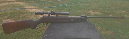

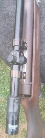

Evo fot. od zastave , ako se tako moze reci i fot. optike daisy 4×15.(pozajmljena radi testa)
Zastava je veoma stara , poprilicno sam eksperimentisao na njoj i najzad pronasao neki balans kojim sam itekako zadovoljan.

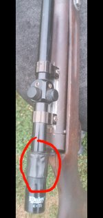

Svaka vama cast gospodime! Sa sve polomljenom pa popravljenom bas slabom optikom i napravljenim 11 i ugrwdjenim nosacima
Nosac optike je odradjen od obicne cevi .
Jeste trebalo dosta truda i merenja , ali je uspelo.
Inace , cilj mi je bio da na bilo koji nacim prikacim optiku za vazdusnu, i da osetim razliku izmedju mehanicki nisana i optike.
Nosac odradjen i prilepljen epoxi lepkom .
Najteze je bilo to ucentrirati , ali sam iz nekoliko pokusaja uspeo.
