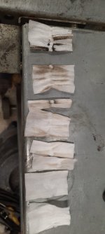

Ovaj mulj sam izvukao iz cevi jutros, kao da nikada za 50 godina, jedan put nije ocisceno..
7 krpica sam provukao.

Ne znam, ja imam neko mishljenje da cev povremeno ipak treba da se ocisti.
Ipak je ta prljavstina dokaz da postoje neke naslage u unutrashnjosti cevi , koje se (mozda) mogu odraziti na preciznost.
Da ne kačim sliku prve krpice natopljene Balistolom iz Zastavine cevi posle ko zna koliko hiljada dijabola. Ima 14000 posle servisa i mislim da je nisam od tada čistio. Druga sa Balistolom je bila skoro čista a već druga suva je bila potpuno čista.
Mislim da b ipak trebalo po nekada očistiti. Ova tema me potsetila da to uradim.
Meni se dobro pokazala mala krpica natopljena balistolom i ona plastika za 3d stampače :) taman je dovoljno tvrda da može da se progura kroz cev i dovoljno mekana da ne grebe cev :)
Sent from my Pixel 6 Pro using Tapatalk
Ja sam jedno vreme funkcionisao motom: Ispravnu pusku obavezno popravljati sve dok se ne pokvari ! :)
Pa sam redovno cistio cev sve dok nisam primetio da je puska ustvari preciznija kad ima malo naslaga u njoj. E dal je to olovo ili grafit ili sta vec koriste kao lubrikaciju, I od tad cev vise ne cistim dok ne opadne preciznost.
Mozda I po 10,000 dijabola.
Ali kad sam video nasta je ovo jutros licelo, zaprepastio sam se!
Ja koristim ove filcane čepove (vunene). Našpricam u cev malo Balistol i ispalim 4 - 5 čepa. Vodim se devizom: Ako ne šteti - može da kortisti!

Proizvođači najkupljih i najkvalitetnijih takmičarskih pušaka su saglasni u jednom: cev se nikada ne čisti bilo kakvim tečnostima (ulja, odmašćivači, drnč...), već isključivo suvom krpicom za čišćenje, ili korišćenjem čepića koji se ispale iz cevi.
Još nešto: ako je puška precizna, nema potrebe bilo šta čistiti. Čišćenje eventulano može pomoći ako se pojave odstupanja u preciznosti. Meni su ovako savetovali naši stručnjaci za vazdušno oružje, a isto savetuju i stručnjaci po svetu i ja tako radim.
Možda može i drugačije, to ne znam, ali ja se držim onoga što je provereno u takmičarskoj praksi, gde je preciznost najviši imperativ.
Više puta prežvakana tema, ali džabe, imamo više primera evropskih i svetskih šampiona koji u zivotu nisu očistili cev, pa su i dalje šampioni. Dakle, ako se koriste kvalitetne dijabole, apsolutno nema potreba čistiti cev, a ni slučajno sa bilo kakvim uljima i hemijom.
