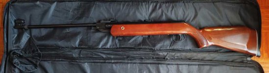

Slično kao i sa FWB 300, tako sam isto iznenada i bez najave, došao u posed jedne od ovih Anschutz lepotica.
Na prvi pogled je vidljiva neverovatna nemačka preciznost i kvalitet izrade. Sve na ovoj puški je neverovatno kvalitetno, uklopljeno u mikron, utegnuto i prosto odiše kvalitetom.
Naravno, puška koja je stigla do mene ima tragove korišćenja, ali je i dalje savršena mehanički, što je meni bilo najvažnije, dok ću se estetikom baviti polako i popravljati sitna oštećenja nastala tokom decenija upotrebe.
Svi koji imaju iskustva sa ovom puškom mogu ih ovde deliti i dalje.
Imao sam i ja rezervu zbog nesimetrične obrazine, ali sam se uverio da razlika nije drastična. Desnorukima jeste nešto udobnije ležište za obraz, ali na sreću i nama levorukima je dovoljno udoban, jer nema onog dodatnog zakrivljenja sa kojim bi bilo nemoguće pucati. Ovako, kundak je za nas levoruke kao klasični ambi kundak.
