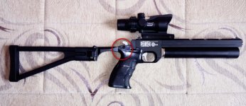

Artemis PP700S-A
Imaj na umu da je obeleženo mesto potencijalna slaba tačka, tj. na tom mestu hoće da pukne plastika rukohvata, jer je krta u odnosu na metalni hvat kundaka, pogotovo kod čestih sklapanja i rasklapanja ili grublje upotrebe. Takođe, možda će ti biti nizak za gađanje optikom. Ali opet, to je samo moj lični stav, na osnovu viđenog kod kolega. Možda kod tebe sve bude u redu, naravno, ako ga ipak zadržiš.

Ovaj spoj je takođe kritičan i možda najbitniji, jer se tu napreže prilikom korišćenja i hoće da pukne plastika. Čisto da imaš i to u vidu.

Ako se koristi kundak puca 1/1 za kratko vreme
Ako je tako onda ću biti nežan :oops:
Mada ne znam da li bi i taj deo mogao nekako da se ojača, pre nego što prsne. Dodavanje još po jednog šrafa nije rešenje, time bi se još više oslabila ručica.
:) Kolega,ako je tacno sto sto kaze rodja,da puca 1/1 ako se koristi... :( jbg,onda je naj bolje ga drzati sa strane(u vitrini) i montirati samo kad bas hoces da ga koristis.Ja se stvarno nerazumem al,posle tolike potrage,da ti pukne za kratko vreme,bilo bi bas bezveze...Iskreno se nadam da ce ti trajati 100 godina ili da ces naci resenje da ga ojacas
Puca plasticni rukohvat , kundak ne puca , dodavanje jos jednog vijka sa svake strane pomaze ali ne garantuje trajnost ...
Danas sam sticajem okolnosti video još jedan pištolj kojem je pukla ta plastika na mestu spoja kundaka i rukohvata. A čovek mi kaže da je baš vodio računa. Zato obavezno smisli nešto da ojačaš to mesto.
