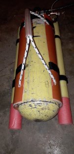

Sada ovaj katamaran može i da zaplovi kanalom Dunav-Tisa-Dunav :lol: :lol: :lol:
Šalu na stranu, mislim da bi bilo mnogo bolje i sigurnije resenje da su rupe kroz plasticnu cev u funkciji vođice za kanap, a da kanap ide ispod boce...a onda se spoji gde je ručka za nošenje. Ovako je svo opterećenje na malom delu plastike koja do ivice ima koliko vidim oko 1cm.
Samo predlog kako bih ja uradio.

Slažem se sa kolegom. Bar kanap nije skup :lol:

Predlog je odličan. Ovako je svakako još sigurnije. Ne znam samo kako se ja toga nisam setio...
Rečeno - učinjeno! Hvala gospodine Beretta :D

Drago mi je da sam pomogao kolega... Ti si se usresredio da katamaran ima dobre plovne karakteristike i da dobro vezes one mornarske cvorove... 😁
Tu smo da razmenjujemo ideje i da se pomazsmo.
