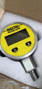

evo zašto.........vrhunska stvar za podešavanje regulatora---vrhunska--sjutra ide video a pomoću ove sprave otkriva se mnogo toga
[media]https://www.youtube.com/watch?v=z1VcAtmUu6I&feature=youtu.be[/media]
Nabavio ja to još u Junu mesecu pa pustio Paniju link. Na Aliexpressu 25 Eura a isti ali baš isti na Huma sajtu 50+ Funti.
Odlična stvar, samo se uzme adapter 1/4 ženski na 1/8 muški BSPP i uvrće se u Impact bez problema a može i na Wildcat. Sa njime sam ustanovio da mi je Wika lagala 5 bara, pokazivala je manje.

evo kako može da se puca sa 102-103 bara 930 fps sa 34 grejna i u nastavku kako u principu radi regulator i štelovanje sa ovim je majka.........
