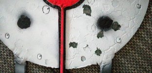

Ovo je druga slika gde sam upucavao wildcat sa brzinom od 270ms
5x8=40 kom u meti!
