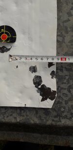

Večerašnja grupa na 190+ metara. Pet ili šest komada u grupi i jedan flajer izvan, to je onaj ispod crne metice. H&N HP 23 grejna na 245 m/s pri 18 stepeni.

Ledeni , tvoj Hasan i ti zaista ste fantastican duo , a grupa je fenomenalna :cool:
Boze me sacuvaj... Mene sada najvise interesuje da li je Ledeni zabo bas neki ludacki primerak ili generalno taj model puske daje manje-vise te rezultate... Nekad se pricalo da je sa turcinom lutrija, pa me zbog toga interesuje.
Ne znam. Jako malo ima na netu iskustava vlasnika AT44 sa slagovima. Ja sam na kraju došao do zaključka da ih moja cev voli više nego dijabole, jer sa njima sada pravim prosečno uže grupe na 50 i 100 metara. Na većim distancama nije fer porediti dijabolu sa slag projektilima. Ovo na fotografiji je grupa koju sam na brzaka ispucao posle prošlog (neuspešnog) ELR gađanja, čisto da vidim gde mi je POI sa 25 grejna u odnosu na 23 grejna, sa kojima je upucana. Nisu četiri, nego pet komada.
P.S. Zanimljivo, teži projektil, a POI visoko u odnosu na lakši. To mi se sa 23 gr i 25 gr već dešavalo.
