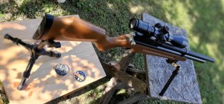

Danas sam se konačno organizovao da probam JSB Knockout na 100 m sa Artemis M22 5.5mm. Prošli put sam imao problema interferencije sa vegetacijom pa sam promenio poziciju, našao sam red u voćnjaku sa linijom od 109 m, ali nisam opet imao visinu (grane voćaka), pa sam morao da skratim na 75 m.
Gađao sam sa novim širokim bipodom i sa podesivim tronošcem (oba sa Alija).
Ispucao sam par grupa, najbolja je 27mm (na slici greškom piše 17mm). Ostale grupe su 3x mm.

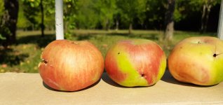

Na kraju sam uradio test sa tri jabuke - tri pokušaja - pogotka:
