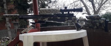

Zahvaljujući Skorpiu ponovo smo operativni!!! Juče sam na brzinu izašao da upucam pušku i posle 3-4 hica vidi se grupa u meti, na 50 metara, napravljena po priličnom vetru. Rezime: zvanični serviser je optiku vratio u neupotrebljivom stanju, uz komentar da joj nema spasa. Kod Skorpia je stigla sa uprljanim sočivima i upropašćenim turetima, a sada je ponovo na pušci i kao što vidite odlično služi. Kako će raditi klikovi na LR i ELR distancama videćemo.
Za sada ovako, a o novoj optici se još razmišlja.

Posto sam se cuo sa kolegom Ledenim da dodam , napravljena opruga je pretvrda i optika nema performanse kao ranije , za prelazni period ce posluziti t.j. cucemo od mog prijatelja Ledenog sta se desava dalje
