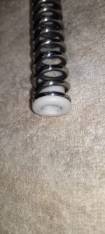

Puska moze, a zna to cesto da bude, twangara (zvoni i tandrce) ali ipak da bude precizna, ali ta buka nervira korisnika pa se to otklanja vodjicom od delrina, acetala ili slicne idustrijske plastike sa jedne strane i cepom sa druge. Sve to sprecava oprugu da se savija i landara.

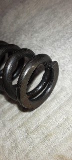

Opruga mora da bude obradjena na krajevima da ne kaci i krza po vodjici ili unutrasnjosti klipa.

Problem je sto ti instant tuning kits, nemaju liner (onu mikronski tanku plastiku) koja ide oko opruge i dodje izmedju nje u unutrasnosti klipa. Jer bez toga opet bude preglasno. Prave se od PTFE ili FEP, a moze i od plasticne flase za Lenor ili mleka.
Welsh Willy, je jos bolji, ali ne znam dali salje za Srbiju, a najbolje je naci nekoga sa strugom, i da ti majstor nareze po meri za tvoju oprugu i da bude knaaaaaap. Tako sam ja sebi radio.
Americki Vortek je odlican, ali gle cuda bas skup $100+ ... Kod njih je princip drugaciji je je vodjica vanjska pa opruga ulazi u nju.
Naravno sve podmazano sa minimalnom kolicinom molibdenskog maziva ! Veoma bitno u celoj prici.

Samo da napravim komparaciju fabricke opruge (pogledaj krajeve) I kako to treba da izgleda kad se zavrsi posao. Jer top-hat (kratki cep na drugoj strani) je isto bitan kao I glavna vodjica.

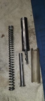

Evo ga I liner (rukav izmedju opruge I klipa). Ovaj je od pakovanja od mleka jer mi je trebao bas tanak profil. Obrati paznju na cik-cak iseckan kraj, da se podvuce pod kraj opruge I ne izguzva I pozepa prilikom sabijanja.
Namerno sam ostavio celicnu fabricku vodjicu jer dobro pasovala, I nije bilo preglasno nego taman da me podseti na zvuke nase mladosti. Preciznost nije kompromitovana.
