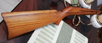

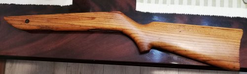

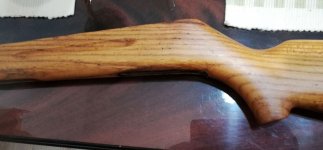

Kundak sam premazao nekoliko puta lanenim uljem i fino izgleda. Ne planiram, bar za sada, da ga lakiram, ali i pored toga imam jednu nedoumicu.
Ako bih kundak, prethodno premazan lanenim uljem, posle izlakirao ili isprskao lak sprejom, da li bi se taj lak ljuštio sa kundaka, ili bi se možda pojavile ,,bobice" na njemu? Tj. koliko bi on bio postojan?
Pitam iz znatiželje jer mislim da bi se nešto tako, ili slično, dogodilo kundaku.
Voleo bih da čujem i vaše mišljenje o ovome, naročito ako je zasnovano na iskustvu.
Ovako izgleda kundak posle tretmana lanenim uljem. Premazano je četiri puta, naravno posle dobrog sušenja prethodnog premaza.Posle ovog sledi poliranje.

Fantazija.Sada si mi dao ideju i za moju Zastavicu kako da je uradim.Jedino niko nije odgovorio pa me zanima da li posle treba neki lak ?Ili samo poliranje?
Послато са SM-A405FN помоћу Тапатока
Za sada samo poliranje i time se dobija visoki sjaj. S vremena na vreme ponovoti postupak poliranja, a ako zatreba i premazivanja lanenim uljem i poliranja.
Što se tiče lakiranja, neki stolari mi savetuju da lak bude na uljanoj bazi (zbog lanenog ulja kao podloge), nikako u spreju koji je na nitro bazi ili nekog drugog nitro laka. Ako bi išao nitro lak na uljanu podlogu došlo bi do stvaranja bobica i ljuspica i tek tada bi bila katastrofa. Doduše, ja to nisam probao, to su samo saveti stolara koji su ipak stručniji od mene, ali ipak se posavetuj sa nekim ko se time bavio.
