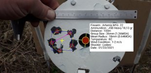

Na kraju, kada je već padao mrak i vetar se malo smirio, metu smo odneli na 100 metara i evo grupe, koja je po mojim merilima fantastična. Današnje druženje i gađanje ovekovečeno je video-zapisom koji ćete uskoro moći da pogledate.
