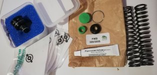

Давно сам престао да верујем и у Деда Мраза и Божић Бату, али .... За празнике сам добио поклон који за мене нема цену!
Следе слатке муке око монтаже и надам се, уживање у пуцању.

Kod nas ga ima samo sporadicno,preko oglasa,kad neko zeli da ga se odrekne...Gamo diopteri se mogu naci povremeno u Military shop ali ne znam da li odgovaraju za fwb
Sent from my SM-A336B using Tapatalk
Imam jednu 300s viska, koju bih otudjio. Medjutim nemam diopter. Pa kontam da li se da nabaviti pa da prodajem kompletnu pusku.
Ne skida mi se diopter sa anshutza jer bi i njega da prodajem kompletnog
Sent from my SM-S918B using Tapatalk
