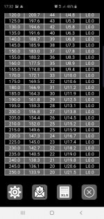

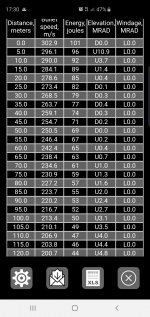

Malo Stelok kalkulacije ... prebacio sam 100J :D :D :D
To bi znacilo ... nema dalje!!!

sa oko 1000 fps sa 34 gr dijabolom vjerujem da će biti dovoljno za preko 900 fps sa slagom od 36 gr :D :D :D
Sa busenjem plenuma na M14 ... slug od 42grain ima da ide oko 970-1000fps ... to je to. Sada jos da stigne slug i eto srece.
