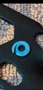

U medjuvremenu sam nasao od "edosana" preporuku za velicinu, 3.5 unutrasnji, 8 vanjski i debljina 1.5mm.
Posto mi se ne da cekati do dodje odnekud, vjerovatno cu ga istokariti u ponedeljak ili utorak i zamijeniti. Imam i ja nekih vrsta tvrde plastike a siguran sam da ima i moj prijatelj tokar.

Ima svakvakvih mera za C3 al ja mislim ovako:
6mm ... edealna mera na osnovu glave hamera koja udara C3
8mm je veca i sa vremenem c3 ulegne u dely gde udara hamer 6mm. Mislim da taj pregib nije dobar.
3mm VS 3.5mm... bolje je da C3 tesko nalegne na sipku u postavi se za nadato mesto...3.5mm je siri od sipke i malo landara i ne stiji bas idealno u centru i pomera se.
Sad to je moje misljenje ... pa ko kako voli.

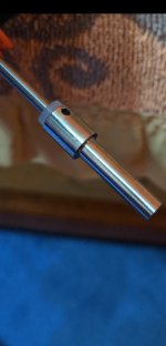

To mi je previse pipavo za veliki tokarski, a i ovo sto mi je danas uradio C3 je haos sitno kao sto znate ali uspio je.
Na slikama, novi C3 postavljen i stari ubiveni C3 kako je izgledao.
