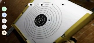

Za sistem za povlačenje meta na 10 m sa kanapima kakav postoji u strelištima u kući nemam uslova, pa sam napravio - KUĆNI TRENING SISTEM v1.0 - mala WI-FI kamera koju povezem na mobilni telefon i imam direktan uvid u pogotke na 10 m sa otvorenim nišanima.
Vrednost kamere je 1.200 din.

Da li bi ta kamera mogla da s epoveze na wifi telefona i na otvorenom strelistu na primer na 25m i da li bi mogli da se vide pogoci na toj daljini?

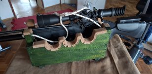

Ево да додам нешто у радионицу. Нисам ја првио али сам иницирао и скидао мере. (није то карбуратор за Спејс-шатл:ROFLMAO: ) У питанју је кључ за штелованје снаге пушке на чекићу за Аншиц. Нисам био спреман да дајем 80€ (колико сам чуо да се тражи за овакво нешто) па сам наручио да ми се направи. Мораоло се одрадити на стругу и на глодалици (бушенје рупе ван центра). Ускоро ћу испробати како функционише, знам да се могла додати и опруга да гура пластику али о том - по том. Искрено мислим да су Швабе закомпликовале јер има много лакших начина за овако нешто. Можда ускоро ордатим цео шраф за штелованје али на имбус кљјуч ...
[automerge]1769183525[/automerge]
Кључ предађен и савршено ради ;)

80е? лелеее има људи који баш наплаћују свој рад :).
Гледам синоћ да Декијем неки бег рајдер за импакта и размишљам како је ок цена (мене би да све тако направим коштало више) али овај кључ је 10 - 15 минута посла и не би смео да кошта више од 15-20е сем ако није позлаћен....
