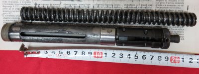

Jedna nedoumica u vezi dužine vođica opruga.
Kolega sa foruma je dao podatke gde je pravljena čelična vođica opruge dugačka 68 mm (isto kao i fabrička) a plastična 30 mm, što je ukupno 98 mm.
Na slici se vidi da je prostor gde idu vođice dugačak 120-122 mm što znači da ima preko 2 cm slobodnog prostora gde opruga ne naleže na vođicu.
E sad, da li produžiti još po "malo" jednu ili obe vođice da bi opruga što većom dužinom ravnomerno nalegala ili ne menjati dužine? Obziirom da mi je komšija koji ima strug neuhvatljiv, imam još vremena da rešim dilemu ;) .
