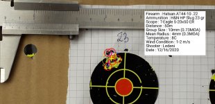

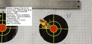

Ja sam do sada kupio oko 2.000 slagova i oko 1.500 ispalio. Probao sam NSA .217 i .218 u po pet težina, zatim JSB Knock Out .216 i .217, FX Hybrid 22 gr i H&N HP .217 i .218 u po pet težina. U planu su Patriot Javelin slagovi. Na osnovu tog iskustva, mogu da kažem da iz moje cevi dobijam mršave ili jedva solidne rezultate sa svim slagovima, osim sa .218 H&N HP, koji su izuzetno precizni i to pri brzinama od 255-260 m/s (21 gr, letnji uslovi) do svega 200-210 m/s (30 g, zimski uslovi). Dakle, potrebno je naći ono što dotičnoj ceni najviše leži. Cena H&N HP slagova je u proseku 12-13 evra za 200 komada, odnosno 7-8 RSD/kom.
Da se vratim na preciznost. Iz moje cevi, slagovi su precizniji od JSB Heavy dijabole. Sa Hevijem nikada nisam zaredom pravio grupe prečnika 10-18 mm na 50 metara, jednu za drugom. Sa dijabolom štaviše na 50 m nikada nisam napravio grupu poput ove dve na slikama i to po vetriću koji je dostizao 2 m/s. Sa Hevijem, bar kad je moja puška u pitanju, to je nezamislivo.

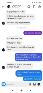

BtW: Što se tiče lova vazdušnim oružijem primera radi: Ovu prepisku je gospodin Darko Božić sa "DumDum" kanala objavio danas u svojoj facebook grupi i zaista je za neverovati kavih likova ima, a za g.Darka Božića jedan veliki respekt i kapa dole kako je odgovorio liku:
Stvarno kapa dole za Darka 👍🏻
