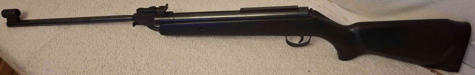

Od pre nedelju dana sa vlasnik ZASTAVA VP M97. Za ovaj model zastavine puške sam prvi put saznao iz Jocinog blog-a, a uživo ga nikad nisam video do sada. Nisam mogao da odolim da ne posedujem nešto što je Zastava poslednje napravila od vazdušnih pušaka, a i trebala mi je puška za disciplinu 10 m serijska puška, s' obzirom da mi HW 35 baš nije "legla" za ovu namenu...
M97 je pokušaj Zastave da osavremeni prethodne modele M57 i M81 sa nekim unapređenjima preuzetim od nemačkih takmičarskih pušaka - sistem bravljenja cevi, moderniji nišani i povećana snaga odn. brzina dodavanjem još jedne opruge. Takođe je fabrički dodata šina 11mm za montažu dioptera ili optike.
Primerak puške koju sam kupio je u fabričkom stanju - verovatno nije uopšte korišćena. Međutim, od višedecenijskog stajanja opruga je oslabila i brzina sa H&N Sport dijabolama je bila oko 110 m/s. Pušku sam rastavio, odmastio (ako je išta i bilo masti) i ispolirao sve delove - cilindar, klip, klipnjaču, vođicu opruge, klin okidača, bočne strane okidača i krajeve opruge:
Nabavio sam novu oprugu, nov silikonski dihtung klipa i novi kožni dihtung cevi koji sam prethodno držao 24 h u ulju.
Da bi smanjio silu potrebnu za okidanje, oprugu okidača nisam skraćivao, ali sam je oslabio tako što sam zagrejao i sabio krajeve. Na žalost ovo nisam fotografisao.
Pre sklapanja sve sam dobro podmazao molibden-litijumskom mašću. Prvo sam ostavio samo jednu oprugu i dobio brzinu oko 128 m/s sa H&N Sport dijabolama:
Zanimalo me je šta će biti ako dodam i drugu oprugu, pa sam je ponovo rastavio i ugradio. Sa njom brzina je porasla na oko 160 m/s sa H&N Sport dijabolama:
Odlučio sam da je testiram u ovoj varijanti sa dve opruge:
Mala brzina sa originalnom oprugom je zbog ovog đona, sa originalnom kožicom je brzina veća za 20m/s. Prave ih u Trsteniku (imaju za većinu VP) i nisu ni za šta (sem za prodaju preko oglasa). Komentarisali smo ih pre par godina. Prevelika im je tvrdoća (zarad lakše i jeftinije obrade) i baš se lako oštete. Jedno vreme sam ih ugrađivao i rezultati su bili očajni. Već na pola kutije dijabola krene da pada brzina.
Baš me zanima kako će ti držati brzinu tokom eksploatacije.
Hvala Vojo na informaciji. Svesno sam rešio da isprobam kako će raditi sa plastičnim dihtungom, a pročitao sam već na forumu da se nisu pokazali...inače čim počne da pokazuje znake slabljenja, puška dolazi kod tebe po nov kožni đon i novu oprugu...
To je u suštini isto ono što sam ti i ja rekao da stvarno valja, koristilo bi se na takmičenjima
A kad vidiš da sve takmičarske Zastave imaju kožni đon, mislim da je poruka više nego jasna.
Mislim da bi ti sa kožnim djonom i sa jednom kvalitetnom original oprugom to bilo baš kako treba.
Kod mene je brzina oko 165m/s i u M97, M81a i M81.
Ali eto taman ti da isprobaš pa da nam javiš

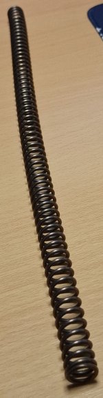

Pozdrav svima nisam nasao nigde na forumu mada svaka cast zastavice su ispostovane bas ako vec ima usmerite me...Moja zastavica se razbolela mislio sam da je od hladnog vremena kad ono dupla opruga odsvirala svoje i to posle samo 1500 dijabola,ustvari nije ni toliko.Za sad ide fabricka i remont a moje pitanje za kolege glasi: Dali postoji kvalitetna dupla opruga za m56 da je provereno sa vase strane da ce to da traje ili je preporuka vasa da ostane fabricka? Sa onom duplom je bilo lepse gadjati na vise od 25m ali kratko je trajalo i krenule su muke...Mnogo kratko...
Moj savet pravac do Voje u Barič. On ima extra opruge za Zastave. Moje sve Zastave sa tom novom oprugom guraju malo ispod 170m/s.
Kao što je Steff već rekao - Svi putevi ka kvalitetnim delovima vode u Barič...
A u meduvremenu možeš da iskombinuješ staru fabričku oprugu sa tom drugom širom. To sam i ja uradio...
Inače, jedina po meni mana ovog zastavinog rešenja vazdušne puske je velik "pre-load" glavne opruge. Praktično opruga slabi i kad se puška ne koristi odn. stajanjem puške. Ovo je verovatno manje izraženo kad je opruga od kvalitetnog opružnog čelika, ali dugoročno i takva opruga će oslabiti. Dokaz ovome je puška koju sam ja kupio, praktično nekorišćena, ali je stajala najmanje 20 godina i originalna fabrička zastavina opruga je neupotrbljiva.
Ova druga šira i kraća opruga, mislim da nije u nekom "pre-load"-u i nije toliko ugrožena.
Opruga koja je na slici levo( ja kazem fabricka a ne mogu da tvrdim da jeste) izvadjena je iz zastavice koju smo ja i drug uzeli kod vojske za njega. Zatekli smo tamo sanduk sa preostale 4 m56 konzervirane skroz i mogao sam samo da zakljucim da su nove(neupotrebljavane) jednu tackicu nigde nisam mogao da nadjem srafovi novi okidaci kundak sve...On je hteo da mu stavim duplu oprugu vec je nabavio negde a ovu mi je ostavio otiso za ameriku da radi i tamo je vec godinama.Ova opruga zavrsi u moju zastavicu svaki put kad imam neki problem uvek radi isto samo malko da je brza zabave radi...A ova sira a kraca tacno nije mnogo ostecena ali sam razocaran materijalom i ne vracam to u pusku.Na kraju ostaje Baric ali u novoj godini cekam prvo hroni da stigne da vidimo gde smo i sta pa onda menjamo.Veliki pozdrav i hvala na pomoci
