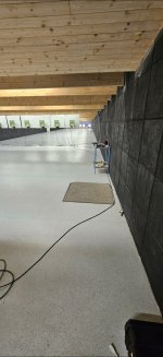

Kao što reče naš cenjeni kolega Glale za svaku cev treba naći dijabolu koja joj odgovara.Kada se dublje uđe u tematiku(bolest) onda se ide na to da svaka serija iste vrste dijabola daje različite rezultate.Profesionalci testiraju municiju iz stege u tunelu i imaju sve uslove da probaju da nađu adekvatnu vrstu i seriju dijabola.Eto ja sam imao sreće da sam na jednoj pušci relativno brzo našao dijabolu koja ide savršeno za moje pojmove na 25m i na 50m I nabavio sam baš dosta kutija te serije express dijabole koja je lagana.Naravno za BR 25m nije neki defekt pucati sa lakom dijabolom i po jačem vetru ,pogotovo kada se stekne malo iskustva.
Dosta vrsta i serija dijabola će biti solidna do.25-30m,ali najveća igranka kreće kako se daljina povećava .
Tako sam ja sa još par zaluđenika i naravno amtera koji vole i mogu da priušte precizne instrumente provodio sate i dane jureći adekvatan projektil koji će praviti što je moguće užu grupu na 50m.U opticaju je bilo na desetine serija iste vrste dijabole,pa pomnožite to sa par vrsta i dolazi se do sumanutog broja kutija dijabola upotrebljenih samo u svrhu testiranja.Poenta je da sam sa express lakom dijabolom imao od samog starta odlične rezultate na 50m ,ali kako sam ušao u svet Field targeta ta dijabola zbog svoje težine i mog streljačkog stadijuma nije bila adekvatna, jer vetar kada dune ima je svugde😁
Naravno ova zima je bila aktivna i plodnosna i našao sam još 2 projektila koja su bila u opticaju i na kraju finim podešavanjima izabrao sam adekvatniji za moju cev i disciplinu koju upražnjavam.
Poenta je da sam ja sada siguran u datu dijabolu,pored puške da će raditi posao kako treba,a moje mogućnosti kao strelca su daleko ispod proseka,ali mi je glava mirna.Dakle radim na sebi.
Naravno i adekvatni uslovi za amatersko testiranje i uživanje su bili dostupni ove zime😁
