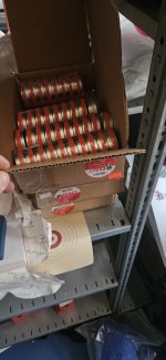

Evo nešto što nema svaki dan. Bakarne Norica diabole. Ne mogu na pištolju da procenim al ostaviću stotinak komada za Bukovu jarugu pa javljam kakve su.
Sent from my SM-S918B using Tapatalk
