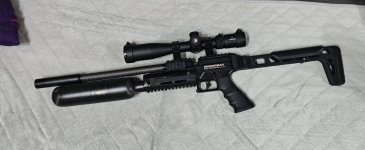

Narucio sam sa Alija carbon bocu 0.42l, dimenzijama je kao i originalna a laksa je nekih 250g, i narucio sam opet Discovery LHT 4.5-18x42, ova HD 2-12x24 sto je Voja predlozio je naravno bolja ali i otprilike duplo skuplja, kada dodje i slozim to ubacicu par slika...

Razvuce se, kao sto rekoh, nisam nista cackao oko protoka, ne dira mi se jer veoma lijepo radi i ovako. Jedino je fabricka opruga skracena, kako bi cekic na kraju svog puta "plivao".
Boca je carbon 0.42l 300bar, duzina je slicna kao originalna alu od 0.35l a tezina je nekih 240-250g manja. Sa ovom bocom, kompletna puska je bez optike teska 2.200g, a sa optikom Discovery LHT 4.5-18x42, nosacima i spremna za koristenje oko 2.960g.
Ostaje mi da istestiram preciznost detaljnije, te koliko komada moze ispucati na ovih ~32J u 5.5 kalibru, ali cijenim izmedju 70 i 80 od 200 do nekih 140 bari.

Kolega @SMD meni se mnogo svidja kako je ova tvoja puška ispala... Bravo na trudu 👍🏼 Kakva je po pitanju preciznosti u odnosu na neke poznatije brendove?
